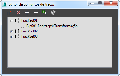

Na caixa de diálogo Track Sets Editor, é possível procurar a lista de track set, adicioná-las ou removê-la Para/De um track set definido, realçar membros de set tracks emseleções da lista Hierarchy e vice-versa.

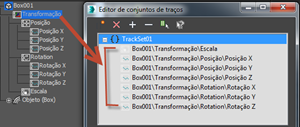

Para localizar tracks no Track View ou o Track Sets Editor:
Este procedimento é uma continuação dos procedimentos anteriores e explica como você pode usar o controle Track Sets Editor para localizar rapidamente o rastreio na hierarquia lista e vice-versa. Isto é útil para gerenciar cenas composta de várias tracks que estão divididas entre múltiplos conjuntos de tracks.
Na caixa de diálogo Track Sets Editor, clique em
(Highlight Tracks Selected In The Track View).
A track comum é realçada em ambos em ambos os conjuntos.
A respectiva track na janela de controle é realçada.
A janela da caixa de diálogo Track Sets Editor exibe todos os conjuntos de tracks atuais disponíveis. Para expandir ou recolher a lista track para um conjunto, clique no sinal de mais (+) ou de menos (-), situado junto ao nome do conjunto track.
Adiciona um novo conjunto de tracks incluindo qualquer track realçada na lista Hierarchy.
SomenteLeaf tracks podem fazer parte de um conjunto track. Se você realçar um non-leaf track quando o track definida for criada, todos os seus ren leaf tracks são adicionados no lugar.
Um conjunto track criado a partir de um non-leaf principal contém todos os Children leaf tracks.
Remove um conjunto de tracks realçadas ou membro de conjunto realçado.
Combina um track realçado a partir da janela Controller para o aual Track Set.
Apenas folhas podem ser adicionadas ao track set. Se você realçar uma track Non-Leaf Parent para ser adicionar ao conjunto, todas as s leaf tracks são adicionadas no lugar.
Exclui um membro de seu atual track set. A track deve ser realçada na janela Controller.
Destaca um membro da track com base na seleção Current Track View. Se uma track é dividida entre os conjuntos de track, todos os membros do conjunto da track são selecionados.
Destaca a track na janel Controller baseada no track atual de seleção de membro.
