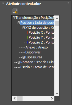

Implementação de Atribuir controlador, clique na posição rastrear para realçá-lo. Uma trilha na posição XYZ e uma trilha etiquetada como Disponível tornam-se visíveis.
