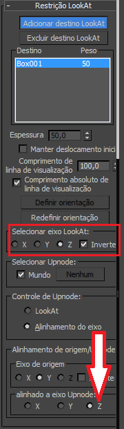

Para usar a restrição LookAt com uma câmera livre:
  1. Altere a Eixo de LookAt para Z e ative Inverter.
  2. Altere o Upnode Axis para Z também.

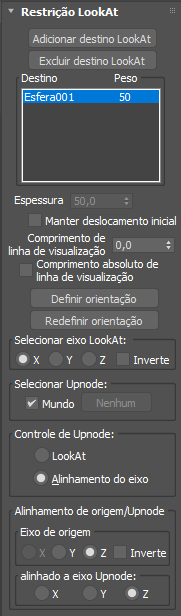

Uma vez atribuída uma restrição LookAt, você terá acesso às suas propriedades na implementação de Restrições no painel Movimento. Nesta implementação, você pode adicionar ou remover alvos, atribuir pesos, atribuir e animar valores de peso alvos e ajustar outros parâmetros relacionados.
Nota: Quando uma restrição LookAt é atribuída através do menu Animação, o 3ds Max designa um controlador da Lista de Rotações para o seu objeto. Na lista da implementação de Lista de Rotações, você irá encontrar a Restrição LookAt, que é a restrição que você atribuiu. Para ver a implementação de Restrição LookAt, faça duplo-clique no item Restrição LookAt na lista.

Grupo Selecionar eixo de LookAt
Use para definir o eixo que olha para o alvo. As caixas de seleção X, Y, Z refletem o sistema de coordenadas local do objeto restringido. A caixa Inverter inverte as direções dos eixos locais.
Grupo Selecionar upnode
O upnode padrão é o Mundo. Desligue a opção Mundo para selecionar manualmente um objeto que defina o plano do Upnode. Este plano é desenhado desde o objeto restringido até ao objeto Upnode. Se o Eixo LookAt e o eixo Upnode coinciderem, o objeto restringido irá inverter-se. A animação da posição do objeto upnode movimentará o plano do upnode.

Eixo de origem
Seleciona o eixo do objeto restringido que será alinhado com o Eixo do upnode. O Eixo de origem reflete o Eixo local do objeto restringido. O Eixo de origem e o Eixo LookAt trabalham em conjunto, portanto o Eixo usado para definir o Eixo LookAt estará indisponível.
Alinhado ao Eixo Upnode.
Seleciona o eixo Upnode a que será alinhado o Eixo origem selecionado. Observação: o eixo Origem selecionado pode ou não conseguir alinhar-se completamente ao Eixo Upnode.
