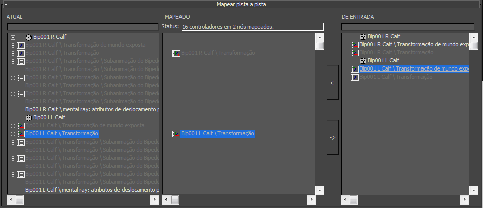

Essa implementação tem três janelas. A esquerda (Atual) e direita (Entrada) mostram as hierarquias do nó/controlador, como na Vista de trilha.
Como as funções do grupo Nós de mapa aplicam-se às trilhas realçadas, você pode usar os métodos de realce padrão. Clique para ressaltar uma entrada, clique com a tecla Ctrl pressionada para realçar várias entradas e clique com a tecla Shift pressionada para realçar um intervalo. Além disso, nas janelas Atual e de Entrada é possível clicar com o botão direito do mouse para abrir um menu que permite realçar todas as trilhas (Selecionar tudo), inverter o realce (Selecionar inverter) e desativar o realce de todas as trilhas (Selecionar nenhum).
Além disso, é possível utilizar o menu ativado com o botão direito do mouse para expandir e recolher qualquer trilha com um ícone - ou + próximo ao seu nome.
Mostra as trilhas de animação para objetos selecionados na cena utilizando a mesma exibição hierárquica como Vista de trilha. Trilhas não atribuídas usam caracteres pretos, enquanto as trilhas atribuídas usam caracteres cinza.
Este campo somente leitura mostra o número de controladores e o número de nós mapeados.
Mostra trilhas que foram mapeadas.
Atribui a trilha de animação realçada na lista de entrada à trilha de animação realçada na lista Atual. Depois, a atribuição aparece na lista Mapeada, oposta à entrada da lista Atual correspondente.
Se as duas trilhas não contiverem dados comparáveis, nada acontecerá quando você clicar no botão.
Remove a entrada da lista mapeada realçada.
Mostra as trilhas de animação no arquivo XAF carregado, utilizando a mesma exibição de hierarquia da Vista de trilha. Trilhas não atribuídas usam caracteres pretos, enquanto as trilhas atribuídas usam caracteres cinza.
