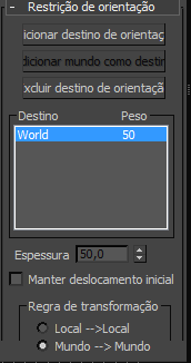

Para acessar os parâmetros de Restrição de orientação por meio do painel Movimento:
PRS Parameters suspensa, clique no botão de rotação. Os parâmetros de restrição de orientação são localizados na implementação Restrição de orientação.
Para editar os valores de peso:
PRS Parameters suspensa, clique no botão de rotação. A lista de destino está localizada na implementação Restrição de orientação.
Para animar os valores de peso:
implementação Restrição de orientação e escolha um destino na lista.
Após atribuir uma Restrição de orientação, será possível acessar suas propriedades na implementação Restrição de orientação, no painel Movimento. É possível usar essa implementação para adicionar e excluir destinos, atribuir pesos, atribuir e animar valores de peso de destino e ajustar outros parâmetros relacionados.
