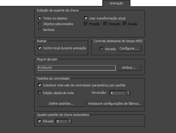

Painel animação da caixa de diálogo configurações de preferência
Você pode controlar a exibição de suportes usando as opções na caixa de diálogo configurações de preferência do
painel Animação.
