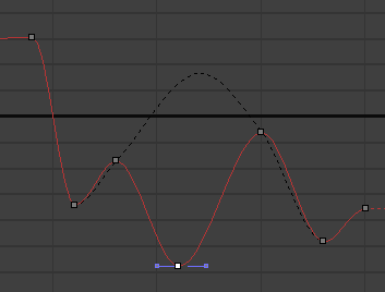

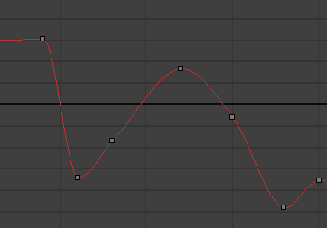

Curvas do buffer mantêm a posição da curva original em um buffer, permitindo visualizar a curva original e voltar para ela mesmo depois de fazer várias modificações na curva. Também é possível reposicionar a curva do buffer em uma nova posição ou trocar a curva do buffer pela curva real.
Curva original
A Curva do buffer é exibida como uma linha preta pontilhada
Para exibir as curvas do buffer:
A opção Mostrar/ocultar curvas do buffer é ativada por padrão.
A curva do buffer é exibida como uma linha preta tracejada.
