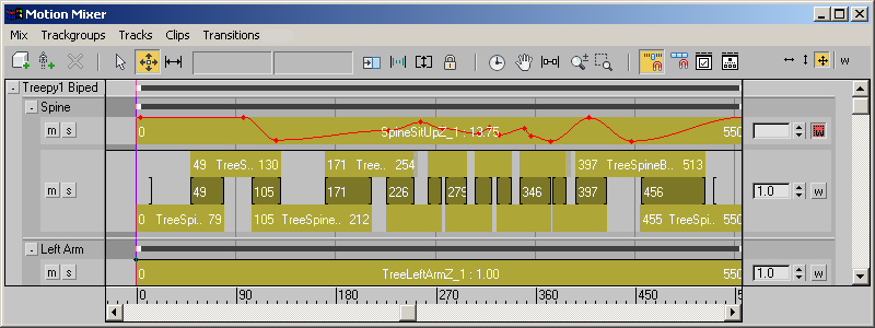

Cada curva de espessura de trilha aparece como uma linha preta fina pela parte superior da trilha.
Acesse a curva de espessura ao clicar no botão Modo de Espessura na extremidade direita da trilha. Clicar no Modo de Espessura na barra de espessura Motion Mixer permite a edição de curva de espessura para todas as trilhas. Quando o modo de espessura estiver ativado, é possível trabalhar apenas com a curva de espessura e não com cortes.
Edite uma curva de espessura com nós (pontos) na curva. Os cortes nas trilhas da camada automaticamente têm um nó em cada extremidade de cada corte. Uma trilha de transição não tem nós por padrão.
