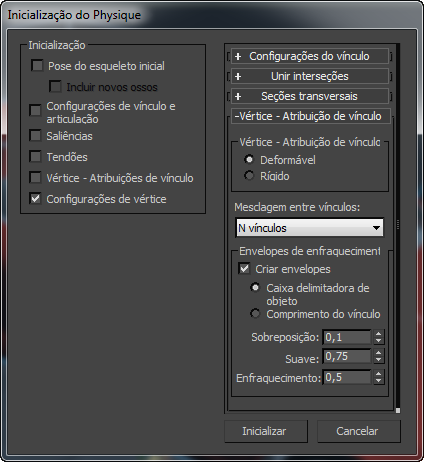

Quando você precisa redefinir um vértice, um envelope e outros parâmetros de aparência em uma malha física, clique em Reinicializar para exibir a caixa de diálogo de Inicialização física. Usando os controles nesta caixa de diálogo, selecione a categoria para atualizar e aplicar as novas configurações globais.
Por exemplo, se você adicionou um novo osso à hierarquia e deseja incluí-lo e influenciá-lo pelo modificador Físico, use o mecanismo de reinicialização para executar a sua inclusão. Ou talvez você tenha reposicionado a estrutura bípede em relação à malha, você precisa reinicializar as configurações Físicas para reconhecer as alterações.
Reinicializar com configurações alteradas as aplica como novos padrões em áreas que você escolher. Ou, para reverter alterações insatisfatórias nas configurações Físicas, inicialize sem alterar as configurações na caixa de diálogo de Inicialização Física.
Modo de reinicialização da caixa de diálogo de inicialização
O grupo de inicialização na caixa de diálogo Inicialização Física onde você nomeia a categoria de configurações para redefinição. (Quando você aplica Físico à malha inicialmente, estas configurações aparecem indisponíveis; na realidade, todas as configurações são definidas na Inicialização.)
