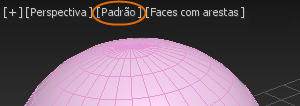

Menu Etiqueta de viewport - Sombreamento: exibições Nitrous
Use esse menu para escolher opções de qualidade visual e configurações de viewport globais para exibições Nitrous.
Menu Sombreamento - Nitrous
Nota: Esse menu pode ser personalizado. Para obter mais informações, consulte a seção Procedimentos.
Opções gerais para viewports Nitrous aparecem no painel Estilo visual e aparência da caixa de diálogo Configuração de viewport.

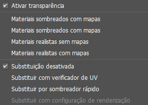

Submenu Materiais
Essas opções são as mesmas que as do menu Vistas.
Ativar transparência
Quando esta opção está ativada, os materiais transparentes são exibidos como transparentes. O padrão é Ativado.
Materiais sombreados sem mapas
Exibe materiais sombreados (interpolados por Phong), mas oculta mapas.
Materiais sombreados com mapas
Exibe materiais sombreados (interpolados por Phong) e mapas.
Materiais realistas sem mapas
Exibe materiais realistas, mas oculta mapas.
Materiais realistas com mapas
Exibe materiais realistas e mapas.
Substituição desativada
Desativa a substituição de materiais.
Substituir com verificador de UV
Substitui materiais com o padrão de verificação de textura, que ajuda a identificar o UV e as direções de normais ao se trabalhar no Editor de UV.
Substituir com sombreador rápido
Substitui materiais com sombreamento básico rápido rapidez Sombreado básico para obter o máximo de desempenho da viewport.
Substituir com configuração de renderização
Substitui materiais com a configuração especificada de material do agente de renderização. Essa opção ficará indisponível se não tiver suporte pelo agente de renderização atual.
