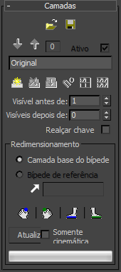

Interface
[botões Carregar e Salvar]
É possível carregar e salvar camadas de bípede individuais como arquivos BIP.

Camada anterior/Próxima camada
Navegue pelas camadas clicando nas setas para cima e para baixo. O número da camada atual aparece no campo numérico ao lado dos botões de seta.
Nota: O 3ds Max só reproduz animação para o bípede selecionado da camada ativa e das camadas ativas abaixo dela. Portanto, por exemplo, se o bípede contiver animação em quatro camadas ativas — 0, 1, 2 e 3 — e se a camada atual for a 2, a reprodução da animação mostrará a animação nas camadas 0, 1 e 2, mas não na camada 3.
[Número da camada]
Exibe o número da camada atual.
Ativo
Ativa ou desativa a camada atual. Indisponível para a camada 0, que está sempre ativa.
[campo nome]
Digite um nome para identificar uma camada com facilidade.
Criar camada
Cria uma camada acima da camada atual e incrementa o campo Número da camada.
Posicione o bípede para criar chaves em uma camada.
Excluir camada
Exclui a camada atual.
Todos os números da camada acima da excluída serão decrementados em um.
Recolher camadas
Combina a animação na camada atual a uma que esteja na próxima camada inferior ativa e então exclui a camada atual.
Por exemplo, se a camada 3 for a camada atual e a camada 2 estiver inativa, recolher a camada 3 moverá seus dados de animação para a camada 1 e então excluirá a camada 3.
Snap de chave definida
Efetua o snap da parte do bípede selecionada à sua posição original na camada 0 e cria uma chave.
Use isso em camadas superiores para retornar a parte do bípede selecionado para o movimento original. Por exemplo, se uma camada tiver uma chave de postura que incline o personagem para frente no quadro 2 e você quiser retornar o bípede ao seu movimento de postura original no quadro 50, use Snap de chave definida no quadro 50 com um objeto de coluna selecionado. O personagem interpolará de sua posição de postura para frente para sua posição de postura original entre os quadros 2 e 50.
Ativar apenas eu
Permite visualizar somente a animação na camada atual e na camada 0.
Ativar todos
Ativa todas as camadas.
Reproduzir a animação mostra um composto de todas as camadas.
Visível antes
O número de camadas anteriores para exibir como figuras estáticas.
Visíveis após
O número de camadas posteriores para exibir como figuras estáticas.
Realce de chave
Exibe as teclas realçando as figuras estáticas.
Grupo de redimensionamento
As ferramentas desse grupo permitem animar um bípede em camadas enquanto mantém as restrições de cinemática inversa da camada base. Você também pode optar por usar um bípede diferente em sua cena como referência para as mãos e pés redimensionados do seu bípede.
Camada base do bípede
Escolha esse método para usar as restrições de cinemática inversa da camada original do bípede selecionado como referência de redimensionamento. Padrão=ativo.
Bípede de referência
Escolha esse método para usar o bípede cujo nome é exibido ao lado do botão Selecionar bípede de referência como referência de redimensionamento.
Permite que você escolha um bípede a ser usado como referência de redimensionamento para o bípede selecionado. O nome do bípede escolhido é exibido ao lado do botão.
Redimensionar braço esquerdo
Quando ativado, as restrições de cinemática inversa da camada base são respeitadas para o braço esquerdo do bípede.
Redimensionar braço direito
Quando ativado, as restrições de cinemática inversa da camada base são respeitadas para o braço direito do bípede.
Redimensionar perna esquerda
Quando ativado, as restrições de cinemática inversa da camada base são respeitadas para a perna esquerda do bípede.
Redimensionar perna direita
Quando ativado, as restrições de cinemática inversa da camada base são respeitadas para a perna direita do bípede.
Atualizar
Calcula as posições de mãos e pés do bípede selecionado para todas as chaves definidas com base no método de redimensionamento (Camada base ou Bípede de referência), nos botões de partes do corpo redimensionadas ativas e na opção Somente cinemática inversa.
Quanto ativado, as mãos e pés restritos do bípede são redimensionados somente durante os quadros em que eles são controlados por cinemática inversa. Quando desativado, as mãos e os pés são redimensionados durante as chaves de cinemática inversa e de cinemática para frente. Padrão=desativado.
