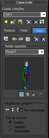

Implementação Copiar/Colar bípede no painel Movimento fornece controles para copiar e colar trilhas de bípedes de uma parte do bípede para outro ou de um bípede para um bípede diferente. Na parte superior dessa implementação há três botões: Postura, Pose e Trilha.

Para copiar e colar trilhas do bípede, ative Trilhas. Os demais controles da implementação são alterados para mostrar que você está trabalhando com trilhas:

  1. Selecione qualquer parte do bípede e vá para o painel Movimento.
  2. Na implementação Copiar/Colar, clique em (Criar coleção). Renomear a nova coleção Trilha do bípede.
  3. Clique no botão Trilha para usar o modo de Trilha. Depois, selecione as partes do bípede cujas trilhas você deseja copiar.
  4. Clique em (Copiar trilha).
    O bípede cria um novo buffer de trilha e o adiciona à lista como o buffer ativo. O nome do buffer indica quais partes do bípede foram selecionadas.
  5. Selecione qualquer parte do outro bípede.
  6. No grupo Opções de colagem, ative todos os três botões Colar.
  7. Clique em (Colar trilha) ou (Colar trilha oposta).
    As pilhas de todas as partes do bípede são aplicadas a outro bípede, independentemente de quais partes foram selecionadas no bípede.
