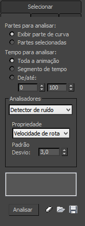

O painel Analisar fornece ferramentas para avaliar as curvas das peças bípedes e revisá-las para determinadas condições de erro. Ele pode encontrar picos e ruídos em curvas e localizar quadros específicos que são responsáveis por movimentos descontínuos.
O erros são exibidos como linhas marrons sobre as curvas, e também são listados na parte inferior do painel Analisar. A seguir, é possível utilizar o painel Consertar para corrigir erros automaticamente, ou é possível corrigir erros ao ajustar manualmente as teclas e curvas na visualização de Curva.

  2. Clique na guia Analisar e, a seguir, no painel Analisar, escolha o analisador que você deseja usar na lista suspensa.
    Por padrão, há duas opções: Detector de Ruído e Detector de Pico.
  3. Se você escolher Detector de Ruído, selecione a Propriedade adequada a partir da lista suspensa de Propriedade.
  4. Clique em Analisar.
    Quaisquer erros encontrados são exibidos na lista de resultados de erro na parte inferior do painel. Os erros também aparecem na visualização de Curva como linhas marrons.
  5. Se nenhum erro for encontrado, tente diminuir o valor de desvio padrão ou verifique se você usou a propriedade adequada ao usar o detector de ruído. Por exemplo, se você tem um problema com a rotação de um lado, mas você selecionou uma propriedade Pos, erro de posição de propriedade, que não podem ser detectados.

Partes para Analisar
Estas opções escolhem quais partes analisar:
  • Exibir parte curva quando esta estiver ativada, a curva exibida é analisada.
  • Partes selecionadas quando esta estiver ativada, as partes selecionadas na lista ou viewport serão analisadas. Utilize esta quando você deseja analisar toda uma bípede completa sem exibir todas as curvas na visualização de curva.
Tempo para analisar
Define o intervalo a ser analisado. Você pode escolher entre:
  • Toda a animação Analisa toda a animação.
    Nota: Este é independente do segmento de tempo do 3ds Max.
  • Segmento de Tempo Ativo Selecione esta opção para utilizar o Segmento de Tempo Ativo, como definido pela caixa de diálogo de Configuração de Tempo do 3ds Max.
  • De / Para Estes valores permitem especificar um intervalo com um determinado quadro inicial e final.
Grupo de Analisadores
[lista suspensa de analisadores]
Permite selecionar o analisador que será utilizado para avaliar as curvas. Cada analisador pode apresentar suas próprias configurações individuais. As opções padrão são detector de ruído e detector de pico.
  • Detector de ruído Localiza qualquer grande mudança na animação, rotação ou posição como determina o desvio padrão. Pode operar em curvas específicas como determinado pela seleção na lista suspensa de propriedades, independentemente do que está atualmente visível no Workbench.
    Nota: É importante compreender que o ruído não está sempre incorreto. Por exemplo, em uma animação de uma pessoa acenando com a mão, e em seguida, repentinamente socando: o movimento da onda para o soco, mais a retração do soco pode ser analisados como ruído, mas é um ruído desejado. O Workbench irá identificar a magnitude dessas alterações, mostrando a aceleração e as curvas de salto. Por estar sendo seletivo com o fixers, é possível suavizar apenas o que você deseja aprimorar e manter o resto.
  • Detector de pico Localiza quaisquer grande alteração na animação que também contém uma alteração na direção (no espaço de quaternion ou posição do espaço). Pode operar em todas as curvas na animação, independentemente do que está atualmente visível no Workbench. A análise pode ser ajustada para desvio padrão, que é o grau em que a animação sai em geral de seu padrão.
  • Balanço de joelhos localiza joelhos que balançam ou tremem quando um pé está plantado. Utiliza Parâmetros de Quadro e Flutuação para determinar o que é um erro de balanço.
  • Extensão de joelho localiza joelhos que estão estendidos em excesso quando um pé está plantado. Utiliza um parâmetro de ângulo de joelho para determinar erros de extensão.
Lista suspensa de propriedade
Permite selecionar o critério que o detector de ruído utiliza para avaliar as curvas de erros. Uso de propriedades de rotação (Rot) para analisar os erros de rotação; Usar propriedades de Posição (Pos) para analisar erros de transformação de movimento.
Nota: Este controle não está disponível ao usar o Detector de Pico.
As opções nesta lista suspensa incluem:
  • Velocidade de rot procura por ruído na velocidade do ângulo de rotação.
  • Aceleração de rot procura por ruído na aceleração do ângulo de rotação.
  • Salto de rot procura por ruído no salto do ângulo de rotação.
  • Velocidade Pos procura por ruído na velocidade da posição.
  • Aceleração Pos procura por ruído na aceleração da posição.
  • Salto de Pos procura por ruído no salto da posição.
Desvio padrão
Permite definir o grau em que a animação pode diferir do seu padrão geral. Por exemplo, em dados que são um pouco difusos, pelo projeto, o detector de ruído pode procurar por instâncias mais difusas. Números de desvio menor significam maior sensibilidade e, portanto, mais erros encontrados.
[lista de resultados de erro]
Mostra todos os erros que o analisador encontrar. Cada entrada lista o nome da parte do corpo e o número de erros detectados.
Os erros são também realçados graficamente com uma linha vertical marrom na Visualização de Curva. Clicar em uma entrada de erro na lista realça esse erro na Visualização de Curva.
Analisar
Clique para executar a análise.
Limpar resultados
Exclui os resultados da análise mais recente.
Análise de carregamento de arquivo
Carrega os resultados de uma análise anterior.
Salvar análise
Salva os resultados da análise mais recente.
