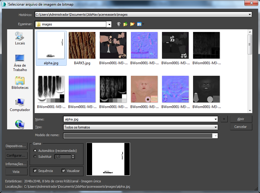

A caixa de diálogo Selecionar imagem de plano de fundo permite selecionar um arquivo ou uma sequência de arquivos para um plano de fundo de uma viewport.

Interface
- Histórico
- Exibe uma lista dos diretórios mais recentemente pesquisados.
- Procurar em
- Abre uma janela de navegação para mover para outros diretórios ou unidades.
Ir para a última pasta visitada
- Clique para retornar à pasta examinada anteriormente.
Um nível acima
- Subir um nível na estrutura de diretórios.
Criar nova pasta
- Permite criar uma nova pasta enquanto você estiver nesta caixa de diálogo.
Menu Vista
- Permite escolher o nível de detalhe a ser exibido na lista de arquivos.
- [janela de lista]
- Quando Detalhes está ativado, o conteúdo do diretório é exibido com Nome, Tamanho, Tipo, Data de modificação e Atributos. É possível classificar os arquivos clicando na etiqueta da cada parâmetro.
- Nome do arquivo
- Exibe o nome do arquivo selecionado na lista.
- Arquivos do tipo
- Exibe todos os tipos de arquivos que podem ser exibidos. Isso serve como um filtro para a lista.
- Modelo de nome
- Isto não está disponível na opção Selecionar imagem de plano de fundo.
- Abrir
- Seleciona o arquivo realçado e fecha a caixa de diálogo.
- Cancelar
- Cancela a seleção e fecha a caixa de diálogo.
- Dispositivos
- Permite selecionar uma imagem de plano de fundo a partir de um dispositivo digital. (Nenhum dispositivo é suportado pela instalação padrão do 3ds Max).
- Configuração
- Exibe a caixa de diálogo Controle da lista de arquivos de imagem para criar um arquivo IFL. Apenas disponível quando a Sequência está ativada e quando existem arquivos numerados sequencialmente no diretório exibido.

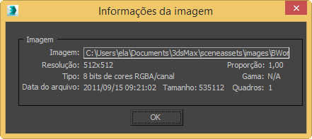

- Informações
- Exibe informações expandidas sobre o arquivo, tais como taxa de quadros, qualidade de compressão, tamanho do arquivo e resolução. Estas informações dependem do tipo de informação que é salvo com o tipo de arquivo.
Se o arquivo tiver um valor integrado, esta caixa de diálogo exibe esse valor. Caso contrário, ela exibe "N/A".
- Vista
- Exibe o arquivo em sua resolução real. Se o arquivo for um filme, o Media Player é aberto para reproduzir o arquivo.
Grupo Gama
Para configurar as opções de gama para o arquivo de saída, a opção Ativar correção gama deve ser ativada no painel Gama da caixa de diálogo Preferências (Personalizar
Preferências
Gama). Caso contrário, os controles de Gama não estão disponíveis na caixa de diálogo Selecionar imagem de plano de fundo.
- Gama
- Especifica como gerir o gama com a imagem de bitmap.
Automático (Recomendado)(o padrão). Usa o valor de gama incorpoado no bitmap de entrada. Se não houver nenhum valor de gama incorporado, o 3ds Max toma uma decisão inteligente com base na profundidade de bits da imagem. Imagens de baixo alcance dinâmico (8 ou 16 bits) deverão ter uma gama sRGB padrão de 2,2 e imagems de alto alcance dinâmico (ponto flutuante ou logarítmico) deverão ser lineares e usar uma gama de 1,0 (nenhuma correção).
Na maioria das cenas, você deve manter a manipulação de gama definida como Automática.
Substituir Define um valor de gama definido pelo ususário como uma substituição.
Nota: Use Substituir apenas se sua cena usar bitmaps criados (ou editados) por uma variedade de outros programas e você precisar ajustar a gama de forma diferente para cada programa.
[grupo sequência e visualização]
- Sequência
- Cria uma "Lista de arquivos de imagem" para suas especificações. Em cada imagem selecionada, é verificada a possibilidade de se criar uma sequência IFL. Se a imagem selecionada não gerar uma lista, esta opção ainda está disponível, mas não faz nada.
- Visualização
- Exibe a imagem como miniatura na Janela de imagem.
- Janela de imagem
- Exibe uma miniatura do arquivo selecionado se a opção Visualização estiver ativada.
- Estatísticas
- Exibe a resolução, profundidade de cor, tipo de arquivo e número de quadros do arquivo selecionado.
- Localização
- Exibe o caminho completo do arquivo. Com estas informações na parte inferior da caixa de diálogo, você sempre sabe exatamente onde está.
