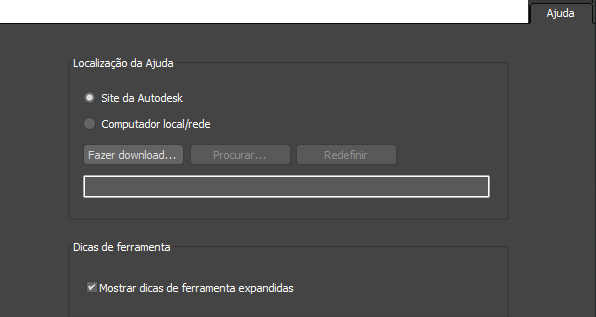

Grupo Localização da ajuda
Site da Autodesk
A ajuda é carregada no navegador padrão do site da Autodesk. Esta localização é fornecida pelo software e não pode ser alterada no programa.
Computador local/rede
A ajuda é carregada no navegador padrão, na localização especificada em uma unidade local ou de rede.
3ds Max não inclui uma versão local de ajuda; para obter um, clique no botão Download, siga os prompts e, a seguir, instale a ajuda baixada na localização de sua escolha. A seguir, clique em Procurar e navegue para a localização de arquivos de ajuda (indicam a pasta de conteúdo, não um arquivo específico). Ou, se preferir, insira a localização da ajuda diretamente neste campo a partir do teclado.
Para restaurar a localização padrão para a qual este campo foi definido no momento da instalação, clique em Redefinir.
Grupo Dicas de ferramentas
Mostrar dicas de ferramenta expandidas
Quando esta opção está selecionada, as dicas de ferramentas são exibidas com vários níveis quando o cursor pausa sobre um objeto não selecionado na viewport. Quando não está selecionada, as dicas de ferramentas exibem apenas o primeiro nível.
Nota: Ative/desative dicas de ferramentas na guia Geral da caixa de diálogo Preferências.
