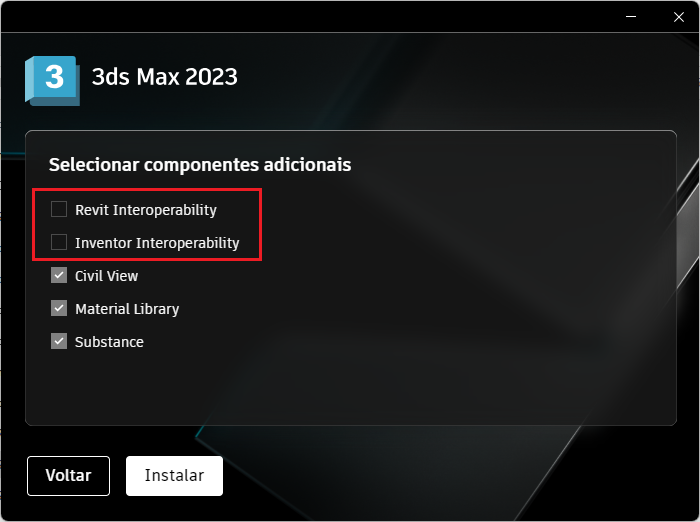

Importante: Se você quiser usar o Instalador sob demanda, desmarque Interoperabilidade do Inventor e Interoperabilidade do Revit quando solicitado a selecionar componentes adicionais durante a instalação do 3ds Max.

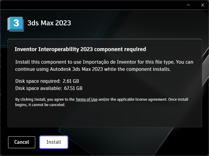

    Se o componente de interoperabilidade correspondente ainda não estiver instalado no sistema ou se o componente instalado estiver desatualizado, será exibido um prompt de instalação.
  3. Clique em Instalar.
    Você pode continuar trabalhando no 3ds Max durante o processo de instalação.
    Quando a instalação for concluída, será preciso reimportar o arquivo.
  4. Selecione Arquivo > Importar e o arquivo original.
    O arquivo será importado para a sua cena.
