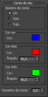

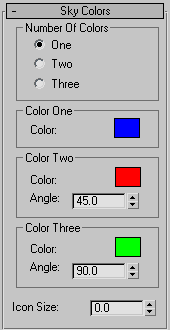

Implementação de Cores do céu
Permite fornecer um plano de fundo colorido para o céu do mundo utilizando um gradiente de até três cores. O céu é uma esfera infinita que circunda os objetos da cena.
Grupo Número de cores
Especifica se o céu é uma cor sólida ou um gradiente de duas ou três cores.
Grupos de cor um, cor dois e cor três
Permite selecionar as cores do Seletor de cores. A cor um é a cor base.
Ângulo
Especifica o ângulo no qual a Cor dois e a Cor três são mescladas com a cor base, em graus a partir do polo Norte do céu (para cima do visualizador).
Tamanho do ícone
Ajusta o tamanho do objeto auxiliar em viewports.
