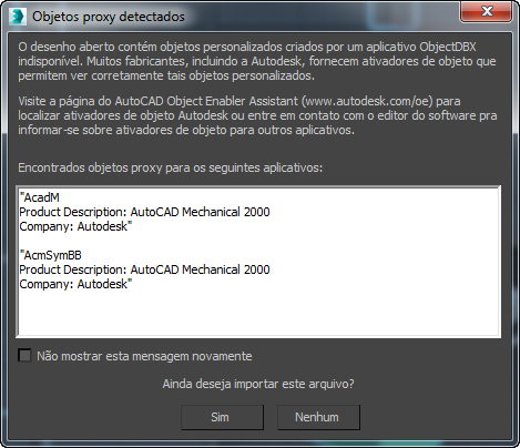

O AutoCAD e seus aplicativos, como o AutoCAD Architecture (anteriormente, Architectural Desktop ou ADT), têm objetos personalizados que são exclusivos para o produto. Para visualizá-los no 3ds Max, é preciso instalar o ativador de objeto apropriado (OE).
Os ativadores de objeto permitem acessar, exibir e manipular estes objetos no 3ds Max, bem como em outros aplicativos.
Ao usar o File Link Manager para anexar um arquivo DWG à sua cena, você poderá encontrar uma caixa de diálogo Objetos proxy detectados. Isto significa que há objetos personalizados no desenho que requerem ativadores de objeto especiais antes de editar os objetos no 3ds Max.
O ativador de objeto pode ser baixado na Autodesk Knowledge Network.
