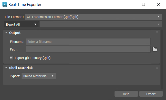

Opções do Exportador em tempo real
- Formato de arquivo
- Default=GL Transmission Format (.gltf/glb). Também é possível selecionar a exportação como arquivo FBX.
- Exportar conjunto
- Escolha se deseja exportar todos os objetos em uma cena, uma seleção de objetos ou um conjunto de objetos.
Opções de saída
Nome do arquivo
Inclua o nome do arquivo .glTF ou .glb que você deseja exportar como.
Caminho
Defina o caminho de destino no sistema local.
Exportar binário glTF (.glb)
Exporte um único arquivo que tenha todos os dados combinados em formato binário glTF (.glb). Embora a exportação como .glb seja muito eficiente, frequentemente é difícil editar o formato de arquivo.
Materiais de shell
Exportar
Escolha se você deseja exportar materiais consolidados ou os originais nos objetos que têm Material de shell aplicado.
