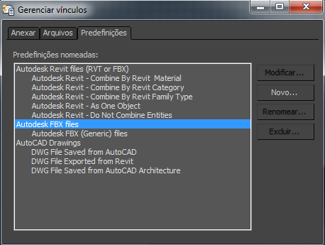

Para criar uma nova predefinição:
  1. No painel Predefinições do Gerenciador de vínculos de arquivo, clique em Novo.
    Nota: A opção Novo só está disponível se não existirem predefinições designadas realçadas.

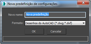

  2. Na caixa de diálogo Nova predefinição de configurações, insira um nome para sua predefinição.
  3. Selecione o formato que deseja usar: AutoCAD, Revit ou Autodesk FBX.
  4. Clique em OK.
    É criada uma nova predefinição com as configurações padrão.
    Nota: Após criar a predefinição, é possível alterar suas configurações clicando em Modificar.
Para copiar uma predefinição:
  1. No painel Predefinições do Gerenciador de vínculos de arquivo, escolha uma predefinição designada.
  2. Clique em Copiar.
    Nota: A opção Copiar só está disponível se não existirem predefinições designadas realçadas.
  3. Na caixa de diálogo Nova predefinição de configurações, renomeie a predefinição e clique em OK.
    É criada uma nova predefinição com as mesmas configurações conforme a predefinição selecionada.
    Nota: Se você não renomear a predefinição, isso cancela o comando.
