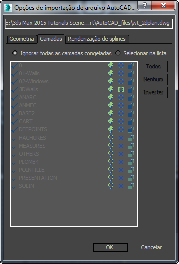

O painel Camadas da caixa de diálogo Opções de importação permite que você escolha camadas específicas para importar de um arquivo DWG ou DXF.
Painel Camadas
Esse painel é semelhante à caixa de diálogo Gerenciar camadas. Os nomes de camada permanecem os mesmos conforme especificado no arquivo de desenho.
  • Ignorar todas as camadas congeladas
    Exclui a importação de objetos em camadas congeladas.
  • Selecionar na lista
    Permite selecionar as camadas específicas que deseja importar. Uma marca de verificação ao lado do nome da camada indica que a camada será importada. Clique na camada para ativar ou desativar a marca de verificação.
[lista de camadas]
Essa janela exibe todas as camadas que compõem o desenho e exibe seu status como oculto/exibido ou congelado/descongelado.
Todas
Somente ativo quando a opção Selecionar na lista é escolhida. Seleciona todas as camadas na lista.
Nenhum
Somente ativo quando a opção Selecionar na lista é ativada. Cancela a seleção de todas camadas selecionadas.
Inverter
Somente ativo quando a opção Selecionar na lista é ativada. Clicar nesse botão inverte o conjunto de seleções: As camadas selecionadas atualmente são desmarcadas e as camadas não selecionadas são selecionadas.
