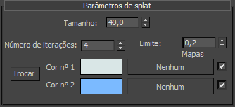

Interface
Tamanho
As dimensões relativas dos salpicos de tinta. Use para fazer os salpicos correspondem à geometria. Padrão = 40.
N.º iterações
O número de vezes que a função fracionária é avaliada. Quanto maior o número, maior o detalhe dos salpicos, mas maior o tempo de cálculo. Padrão=4.
Limite
Determina que quantidade de Cor n.º 1 é misturada com Cor n.º 2. Em 0, somente é exibida a Cor n.º 1; em 1 somente é exibida a Cor n.º 2. Padrão=0,2.
Trocar
Troca os dois componentes de cor.
Cor n.º 1
A cor de fundo.
Cor n.º 2
A cor dos salpicos de tinta.
Para alterar uma cor, clique em uma das amostras e use o Seletor de cores que se abre.
Mapas
Clique para atribuir um mapa para substituir um dos componentes de cor. Alterne cada mapa com a respectiva caixa de seleção (quando desativado, o mapa Salpico reverte para o componente de cor associado).
