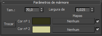

  1. Na implementação de Parâmetros de mármore, clique em uma amostra de cor para exibir o Seletor de cores.
  2. Ajustar a cor.
  3. Clique em Fechar para sair da caixa de diálogo.

Interface
Tamanho
O espaçamento entre os veios.
Largura do veio
A largura dos veios.
Trocar
Alterna a posição de duas cores ou mapas.
Cor n° 1 e Cor n° 2
Abre o Seletor de cores. Selecione uma cor para os veios (cor 1) e outra para o plano de fundo (cor 2). Uma terceira cor será gerada a partir de duas cores que você selecionar.
Mapas
Clique para selecionar mapas para aparecerem nos veios ou no plano de fundo.
Utilize as caixas de verificação para alternar entre os mapas.
