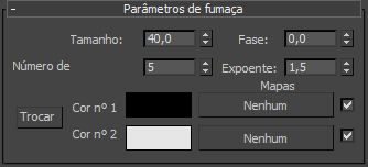

Interface
Tamanho
Altera a escala de "grupos" de fumaça. Padrão = 40.
N.º iterações
Define o número de vezes que a função fracionária é aplicada. Quanto maior o valor, maior o detalhe da fumaça, mas maior o tempo de cálculo. padrão = 5.
Fase
Desloca a turbulência no padrão de fumaça. Anime este parâmetro para animar o movimento da fumaça. Padrão=0,0.
Expoente
Torna a cor n.º 2, representando a fumaça, mais distinta e mais fina. À medida que este valor aumenta, os "rebentos" de fumaça tornam-se menores no padrão. Padrão=1,5.
Trocar
Troca as cores.
Cor n.º 1
Representa a porção sem fumaça do efeito.
Cor n.º 2
Representa a fumaça.
Como este mapa é normalmente usada como um mapa de opacidade, é possível ajustar a luminosidade dos valores de cor para alterar o contraste do efeito da fumaça.
  • Clique em uma amostra de cor para mudar a cor. Normalmente você somente precisa fazê-lo para ajustar a luminosidade.
  • Clique em um botão de mapa para atribuir um mapa em vez de uma cor sólida. Ative a caixa de seleção para ativar o mapa.
