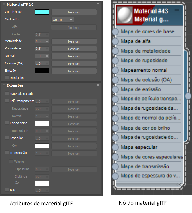

Interface
Parâmetros de material glTF

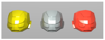

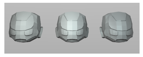

- Mapa de cores de base
Metal = 0,0 e Cor de base = amarelo, cinza e vermelho respectivamente
Os mapas adicionados ao parâmetro Mapa de cores de base podem ser considerados a cor difusa para não metais. Para metais, esta é a cor do próprio metal.

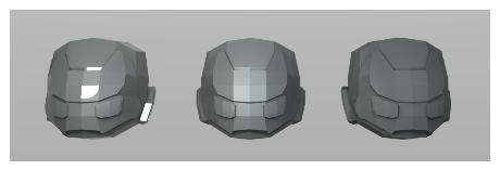

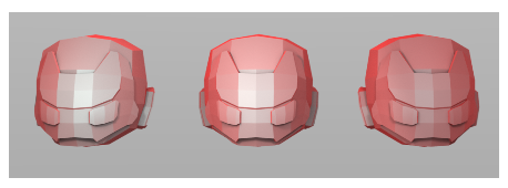

- Mapa de Metal
Metal = 0,0, 0,5 e 1 respectivamente
Os valores variam de 0,0 (para não metal) a 1,0 (para metal totalmente reflexivo).

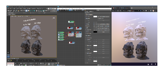

- Oclusão (OA)
A Oclusão de ambiente é um mapa em escala de cinza que escurece a cor difusa.

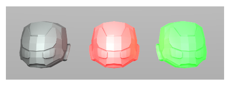

- Mapa de emissão
Emissão = preto, vermelho e verde respectivamente
Esse mapa controla a cor e a intensidade da luz emitida pelo material (irradiação).

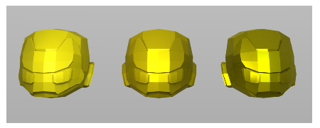

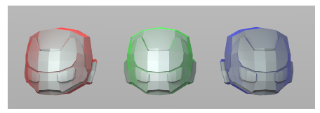

- Mapa de cor do brilho
Rugosidade do brilho = 0,1 e Cor do brilho = vermelho, verde e azul respectivamente
Esse mapa controla a cor do componente de brilho do material. O brilho simula a retrodispersão de materiais como o veludo.

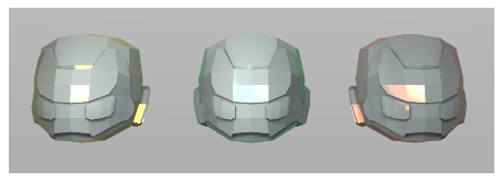

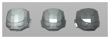

- Mapa Especular
Mapa especular = 0,0, 0,5 e 1 respectivamente
Esse mapa determina a intensidade da reflexão especular.

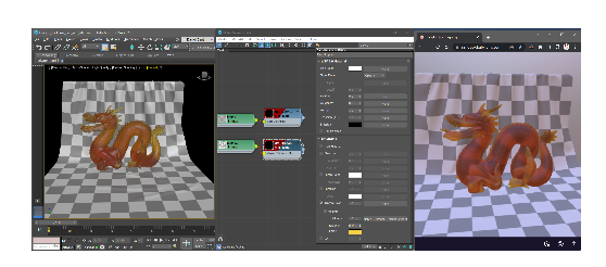

- Mapa de transmissão
Mapa de rugosidade = 0,2 e Mapa de transmissão = 0,0, 0,5 e 1 respectivamente
Esse mapa ajusta a quantidade de luz transmitida pela superfície e não tratada como difusa. O valor 1,0 significa transmissão de 100% da luz que penetra na superfície. O atributo Volume na guia Transmissão determina se o material é tratado como volume com absorção e refração. O Mapa de rugosidade define a clareza da transparência, sendo 0,0 transparente como um vidro de janela. Já os valores maiores remetem a um vidro jateado.
Nota: O AtiveShade é necessário para visualizar o atributo de transmissão.
Nota: A visualização precisa requer unidades de cena em metros e objetos não dimensionados.
Mapa de rugosidade = 0,2, Mapa de transmissão = 1, Espessura do volume = 0,0, 0,5 e 1 respectivamente
Um aumento na Espessura do volume cria uma camada mais espessa quando a luz é refratada através do material.

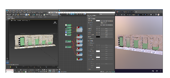

Exemplo de download
Uma pasta de amostra que pode ser baixada contendo uma cena criada no 3ds Max, que usa o nó de Material glTF e os atributos na texturização de todos os recursos presentes na cena.
Clique no link abaixo para baixar a pasta de amostra (contém a cena do 3ds Max e todas as texturas de bitmap).
Cena de amostra de pátio
