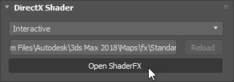

  1. Aplique um material do Sombreador DirectX a um objeto.
  2. Na implementação do Sombreador DirectX, escolha Interactive na lista suspensa.
  3. Também na implementação do Sombreador DirectX, clique em Abrir ShaderFX.
    O sombreador Interactive usa o mesmo editor gráfico que as redes ShaderFX.
    Por padrão, o editor ShaderFX abre uma rede Interactive padrão e predefinida. O nó de saída Interactive é o nó Base padrão à direita.
