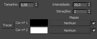

Interface
Tamanho
Define o tamanho relativo dos dentes. Conforme o tamanho aumenta, o número de dentes diminui quando outras configurações são as mesmas. Padrão = 200.

Intensidade
Determina a cobertura relativa das duas cores. Valores maiores aumentam a cobertura de Cor 2, enquanto valores menores aumentam a cobertura de Cor 1. Padrão = 20.

Iterações
Define o número de cálculos utilizados para criar os dentes. Padrão=2.
O Recorte dentado baseia-se em uma equação de ruído fractal. Durante o processo de renderização, uma superfície dentada é calculada uma ou mais vezes para produzir o efeito final. Cada passe de cálculo é uma interação.

Trocar
Inverte a posição de cores ou mapas.
Cores
Permite a escolha de duas cores onde apropriado para um componente de cor (como Difuso). Padrão = preto para Cor 1 e branco para Cor 2.

Mapas
Substitui cores por mapas no padrão do recorte dentado. As caixas de verificação Ativar ou desativar mapa associado.
É possível atribuir mapas para um ou ambos os slots de cor do recorte dentado. Qualquer tipo de mapa pode ser utilizado, incluindo o Recorte dentado. O mapa substitui a cor atribuída, que não tem efeito.
