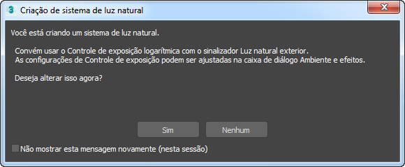

Independentemente do método usado, se você adicionar um sistema Luz do dia enquanto não houver método de controle de exposição, o 3ds Max pede automaticamente que você aplique um controle de exposição apropriado. Use sempre o controle de exposição mais adequado ao agente de renderização atual.
| Agente de renderização | Controle de exposição recomendado |
| Linha de digitalização padrão | Logarítmico |
| Quicksilver | Câmera física |

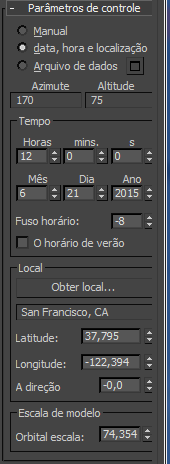

Os controles da localização geográfica e da hora do dia estão no painel Movimento. A hora padrão é meio-dia e o fuso horário padrão baseia-se nas configurações locais de seu computador. A localização padrão é São Francisco, CA.
A luz direcional criada pelo sistema é gerenciada por dois controladores especiais: Data solar e Hora solar. Após você criar o sistema, pode acessar aos parâmetros de criação (hora e data, localização e escala orbital) no painel Movimento da luz direcional. Os parâmetros estão inter-relacionados, pelo que você pode ajustá-los em qualquer ordem. Geralmente, é mais fácil escolher um localização primeiro e, a seguir, ajustar a data e hora. É possível acessar os parâmetros dos objetos luz solar ou claraboia selecionados no painel Modificar. O raio da rosa dos ventos também é editável no painel Modificar, após selecionar o objeto rosa dos ventos.
Se a posição Data/Hora for selecionada, os multiplicadores Sol e Céu são configurados automaticamente e animados de acordo com sua posição. Podem ser editados somente usando a substituição Posição manual.

Esta implementação aparece no painel Criar e no painel Movimento quando o componente luz do sistema Luz do dia ou Luz solar está selecionado.
Clique no botão para abrir uma caixa de diálogo Configurar dados meteorológicos, onde você pode especificar o arquivo EPW e escolher que dados meteorológicos deseja que o sistema de luz do dia use.
Exibe o azimute e altitude do sol. Azimute é a direção do sol da bússola em graus (Norte=0, Leste=90). Altitude é a altura do sol acima do horizonte em graus (Nascer do sol ou Pôr do sol=0).
Fornece configurações de hora, data e fuso horário.
Se a localização escolhida usar Horário de verão, marque a caixa de seleção Horário de verão. O sistema Luz solar ajuste o azimute e altitude do sol em conformidade durante os meses de verão.
