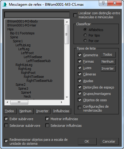

Caixa de diálogo Mesclagem de XRef
A caixa de diálogo Mesclagem de XRef permite que você escolha os objetos a serem adicionados como objetos XRef à cena. Isso se comporta de forma similar ao comando Mesclar.

[lista Objetos de Mesclagem de XRef]
Os objetos são exibidos de acordo com as seleções Classificar e Tipos de lista.
Influências
Quando você seleciona um objeto na janela de lista e então clica no botão Influências, as influências do objeto selecionado também são realçadas.
Todos, Nenhum e Inverter
Esses botões alteram o padrão de seleção na janela de lista.
Exibir as influências
Quando está ativada e você seleciona um item na janela da lista, todas as influências são exibidas em azul. Se você desejar realçar essas influências, clique em Influências.
Selecionar influências
Quando isso estiver ativado e você selecionar um item na janela de lista, todas as influências também serão realçadas.
Redimensionar objetos para a escala de unidade do sistema
Quando ativados, os objetos XRef são redimensionados, se necessário, para coincidir com as unidades da cena local. Padrão=ativado.
