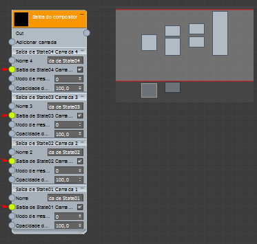

O navegador da Vista do Compositor mostra uma versão em miniatura da Vista do Compositor, que você pode usar para navegar facilmente por complexos layouts de nó.
Vista de compositor com Navegador no canto superior direito
O Navegador da vista de compositor aparece no canto superior direito da interface. Os nós são representados como blocos cinza sólidos, e a porção visível no momento aparece contornada por um retângulo vermelho.
Use os seguintes controles para navegar:
Para alterar as configurações, tais como o tamanho e a cor do plano de fundo do navegador, selecione o menu Estados
Opções
Configuração. Clique no item Vista do Compositor ao lado esquerdo da caixa de diálogo Configuração de conjuntos de estado e, em seguida, ajuste as configurações aplicáveis.
