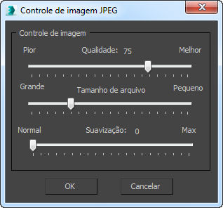

Quando JPEG é escolhido como formato de saída, clicar em Renderizar ou Configurar na caixa de diálogo Arquivo de saída de renderização exibe a caixa de diálogo Controle de imagem JPEG.
Mova o controle deslizante para o nível de qualidade que você deseja: quanto maior a qualidade, maior o tamanho do arquivo. De um modo geral, arquivos comprimidos com o controle deslizante definido como O melhor têm proporções de compressão entre 5:1 e 15:1.
Mova o controle deslizante para o tamanho de arquivo que você deseja: quanto maior o arquivo, maior a qualidade.
Mova o controle deslizante para o nível de suavização que você deseja: quanto maior o nível de suavização, maior o tamanho do arquivo.
