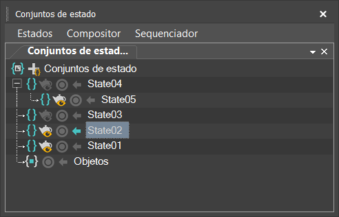

A caixa de diálogo Conjuntos de estado contém três menus principais: Estados, Compositor e Sequenciador, além de seus painéis correspondentes. Cada painel também contém alguns menus de atalho, cujo conteúdo depende do contexto.
A caixa de diálogo Conjuntos de estado apresenta uma lista hierárquica de todos os estados definidos, exibidos em uma vista de árvore. Para marcar um estado, clique em seu nome na lista. Para realçar vários estados, arraste a lista com o mouse ou pressione a tecla Ctrl ou Shift e clique.
Além disso, para o nome do estado, cada entrada inclui botões para ativar/desativar as propriedades de estado Também, se um estado contém subestados ou tem propriedades gravadas, sua lista entrada começa com um ícone + ou - para indicar que ele pode ser expandido ou retraído, respectivamente.

Os conjuntos de estados são hierárquicos, com um estado raiz, estados filhos e aninhados.
O item do estado raiz, Conjuntos de estado, é um nó raiz que contém todos os conjuntos de estado. Você pode utilizá-lo para executar operações globais, tais como a renderização de todos os estados ao mesmo tempo (clique com o botão direito do mouse em Conjuntos de estado
Renderizar todos os estados) ou a adição de novos estados.
Cada item no primeiro nível abaixo do estado raiz é chamado de estado filho ou, simplesmente, estado. Estes são objetos individuais que você utiliza quando está rastreando alterações em sua cena. Um caso especial de o do estado de objetos (descrito abaixo), que você pode usar para transferir objetos tais como luzes para a aplicação de composição.
Alterna-se a gravação usando o
botão Gravar junto ao nome do estado. Você alterna um estado, ativando qualquer alteração gravada, ao clicar no respectivo botão de
Seta.
Após gravar as alterações, a entrada do estado na listagem da caixa de diálogo contém itens filhos aninhados que mostram propriedades gravadas. Para visualizar estas alterações, expanda o item estado filho e ajuste-o para modificar o estado.
Você pode aninhar estados, aplicando aos estados filhos as configurações do pai. Por exemplo, considere uma cena em que você tenha escondido um objeto em um estado e mudado a resolução de renderização em outro estado. Se você aninhar o primeiro estado dentro do segundo, o primeiro estado executará ambos: ocultar o objeto e alterar a resolução de renderização.
