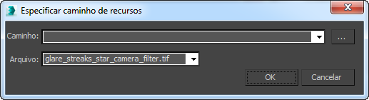

  • Se um único recurso estiver realçado, você poderá alterar o caminho e o nome do arquivo. A caixa de diálogo a seguir é exibida.
    Para alterar o caminho, edite o campo Caminho ou utilize o botão Reticências [...] para procurar um novo caminho. Isto altera apenas o caminho.
    Para reverter para um caminho anterior, selecione na lista suspensa.
    Para alterar o nome de arquivo, edite o campo Arquivo ou selecione um nome na lista histórica suspensa. Observe que isto altera apenas o nome do recurso como apontado na cena; o nome de arquivo do recurso real não é alterado. Use essa opção para atualizar a cena se o nome de arquivo do recurso tiver sido alterado.

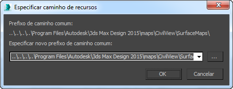

  • Se vários recursos forem realçados, você poderá alterar o caminho, mas não os nomes de arquivo. A caixa de diálogo a seguir é exibida.
    A caixa de diálogo exibe a parte do atual caminho dos recursos realçados e permite especificar um novo, seja editando o conteúdo do campo Especificar caminho ou clicando no botão Reticências [...] para procurar outro caminho.
    Por exemplo, se dois recursos forem realçados, e o caminho de um deles for c:\max_files\maps1\ e o do outro for c:\max_files\maps2\, o campo Especificar caminho mostrará c:\max_files\. Essa alteração muda o caminho completo de todos os recursos realçados. Obviamente, todos devem estar presentes para que o Rastreamento de recursos possa encontrá-los.

Redirecionar raiz comum
Permite alterar somente a parte do caminho que todos os recursos realçados têm em comum. Esse comando abre apenas uma versão da caixa de diálogo Especificar caminho de recursos, que mostra o prefixo de caminho comum dos recursos realçados e permite especificar um novo, seja editando o conteúdo do campo Especificar novo prefixo de caminho comum ou clicando no botão Reticências [...] para procurar outro caminho. Utilize Redirecionar raiz comum para atualizar o caminho de vários arquivos, especialmente aqueles localizados em diferentes diretórios dentro da raiz comum.
Por exemplo, se todos os mapas estavam originalmente em vários subdiretórios dentro de c:\maps\ e toda a estrutura de subdiretório foi movida para d:\resources\maps\, é possível atualizar o caminho de todos os arquivos simultaneamente usando Redirecionar raiz comum.
