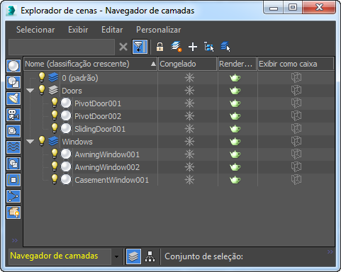

O Layer Explorer é um modo Layer Explorer que exibe as camadas e seus objetos e propriedades associados. Você pode utilizá-lo para criar, excluir e aninhar camadas, bem como mover objetos entre camadas. Também é possível visualizar e editar as configurações de todas as camadas na cena, bem como os objetos associados a elas.
Os objetos são organizados por camada na caixa de diálogo em uma lista hierárquica. Ao clicar em ou em , expanda ou retraia, respectivamente, a lista de objeto para cada camada. Para expandir ou retrair uma camada e todas suas camadas filho, mantenha pressionada a tecla Ctrl enquanto clica no ícone de seta. Para ampliar uma camada e selecioná-la e também seu conteúdo, clique duas vezes no nome da camada. Para ordenar todas as camadas em uma propriedade específica, clique no cabeçalho da coluna da propriedade que deseja classificar.
Outra função útil é a capacidade de abrir a caixa de diálogo Propriedades do objeto e a caixa de diálogo Propriedades da camada para um ou mais objetos ou camadas realçados diretamente a partir do menu contextual Layer Explorer.
