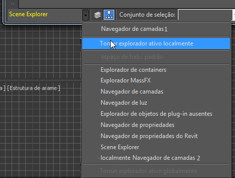

Tornar um global Scene Explorer local:
- Em qualquer global de Scene Explorer, clique na seta situada à direita do campo de texto na parte inferior esquerda da caixa de diálogo e selecione Tornar ativo Explorer local.
A Scene Explorer se torna local para a cena atual, e seu nome aparece em todas as localizações de que lista local Scene Explorers. Isso significa que qualquer pessoa que abre esta cena pode acessar todos os seus exploradores locais. Consulte as instruções para acessar os Scene Explorers locais em outro lugar neste tópico.
Neste ponto, é possível renomear o Scene Explorer editando o texto no campo Nome na parte inferior esquerda da Scene Explorer.

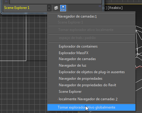

Criar um local de Scene Explorer global:
Nota: Salva uma cópia do Explorer como explorer global que você pode utilizar em qualquer cena.
- Em qualquer local Scene Explorer, clique na seta situada à direita do campo de texto na parte inferior esquerda da caixa de diálogo e selecione Tornar ativo Explorer global.
Uma caixa de diálogo de arquivo denominado salvar o Scene Explorer abre com a pasta padrão para os arquivos de Scene Explorer global.
- Renomeie o arquivo ou aceite o nome padrão e clique no botão Salvar.
Nota: O nome do salvo global de Scene Explorer na interface do usuário é o que aparece no canto inferior esquerdo, não o nome do arquivo. Se você deseja renomear o Explorer, faça isso enquanto ele é local.

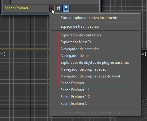

Acesse Scene Explorers global existente:
Execute qualquer um dos procedimentos a seguir:
- Usando o espaço de trabalho padrão, abra o menu Ferramentas e escolha uma das opções a seguir:
- Scene Explorer
- Explorador de camadas
- Dobra Explorer
- Qualquer item no submenu Todos os explorers globais
Cada um destes é um botão de alternância que abre ou fecha a caixa de diálogo do explorer correspondente.
- Usando o espaço de trabalho Padrão com menus Alt, abra o menu Cena e selecione uma das seguintes opções:
- Scene Explorer
- Alternância Material Explorer
- Abrir o Container Explorer
- Alternar Dobra Explorer
- Dynamics Explorer
- Scene Explorer
- Com qualquer Scene Explorer abertos, clique na seta situada à direita do campo de texto na parte inferior esquerda da caixa de diálogo e selecione qualquer item da lista de global Scene Explorers (marcado em vermelho na ilustração a seguir).
Isso substitui o Explorer ativo com o que você escolheu.

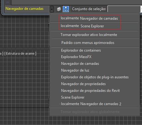

Acessar Scene Explorers locais:
Nota: Por padrão, todos os Scene Explorers são globais. Você pode tornar uma Scene Explorer local, conforme descrito antes. Além disso, qualquer cena do 3ds Max pode conter Explorers locais.
Você pode acessar os Explorers locais a seguir:
submenu Scene Explorers locais. Selecione qualquer item para alternar o local de Scene Explorer.
- Usando o espaço de trabalho Padrão com menus Alt, abra o menu Cena. Você encontrará qualquer Scene Explorer local na seção Scene Explorers locais. Se a seção não estiver presente, a cena não contém nenhum Scene Explorer local.
- Com qualquer Scene Explorer abertos, clique na seta situada à direita do campo de texto na parte inferior esquerda da caixa de diálogo e selecione qualquer item da lista de locais de Scene Explorers (marcado em vermelho na ilustração a seguir).
- Abra a caixa de diálogo Gerenciar Scene Explorers locais e clique duas vezes em qualquer item listado.
