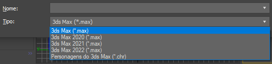

Para salvar um arquivo para uma versão anterior
  1. Selecione o menu Arquivo Salvar como.
  2. Na lista suspensa Salvar como tipo, selecione uma versão anterior do 3ds Max.
    Nota: É possível salvar em formatos de até três versões anteriores. A captura de tela abaixo é apenas um exemplo.
  3. Insira ou acesse um nome de arquivo e selecione-o.
  4. Clique em Salvar.
