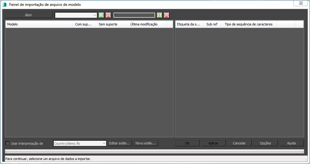

Interface
Abrir
Clique para abrir uma caixa de diálogo de arquivo e procurar o arquivo MX que você deseja usar.

[opções de seleção]
Este grupo de controles fornece opções de filtragem para ajudar a selecionar partes de um ou mais modelos.
[lista suspensa tipo de sequência]
Permite escolher Todas as sequências (o padrão) ou um dos determinados tipos de sequência particulares disponíveis no modelo ativo.
[botão de marca de seleção]
Clique para selecionar as sequências que coincidem com sua escolha na lista suspensa.
[botão X]
Clique para cancelar a seleção de sequências selecionadas.
[campo curinga]
Permite restringir a seleção de sequências inserindo uma expressão curinga. Padrão = * (selecionar todas).
Também é possível usar a lista de conteúdo do arquivo para selecionar sequências individualmente ou clicar com o botão direito do mouse na lista para exibir um menu com outras opções de seleção.
[botão sinal mais]
Clique para selecionar as sequências que coincidem com o campo curinga.
[botão sinal menos]
Clique para cancelar a seleção das sequências que coincidem com o campo curinga.
[lista de modelos]
Lista os modelos no projeto MX. Clique em um modelo para realçá-lo. Somente é possível realçar um modelo de cada vez, embora você possa selecionar sequências de vários modelos antes de terminar de usar o painel Importação de arquivos modelo.
[lista de conteúdo do arquivo]
Lista as sequências contidas no modelo realçado, por etiqueta. Essa lista também mostra o tipo de string e o número de pontos. No caso de sequências de triangulação, o número de triângulos encontrados em cada sequência também é exibido.

[controles de interpretação de recursos]
Use estes controles para selecionar um Estilo de interpretação de recursos a aplicar às sequências importadas.

Editar estilo
Clique para abrir o Editor de estilos de interpretação de recursos e carregar o Estilo de interpretação de recursos predefinido selecionado.
Novo estilo
Clique para abrir o Editor de estilos de interpretação de recursos para iniciar a criação de um novo Estilo de interpretação de recursos.
Opções
Clique para abrir a guia Opções de importação do painel Preferências do Civil View, onde é possível configurar uma variedade de padrões de importação de geometria, tais como o ângulo limite de suavização da malha.
A cada objeto do Civil View derivado dos dados de triangulação MX, é atribuído um canal de material padrão principal que é atribuído a quaisquer triângulos desagrupados ou não identificados. O canal de material padrão para superfícies importadas também é definido no painel Preferências do Civil View.
