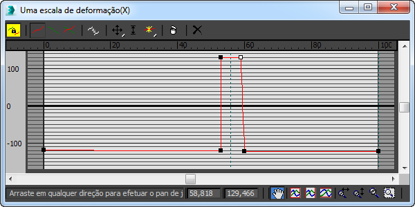

Estas são as propriedades das Curvas de deformação de escala:
- As duas curvas são vermelhas para a escala do eixo X e verdes para a escala do eixo Y.
- Os valores de curva padrão estão nos 100%.
- Os valores superiores a 100% aumentam a forma.
- Os valores entre 100% a 0% reduzem a forma.
- Os valores negativos dimensionam e efetuam o espelhamento da forma.
Consulte a caixa de diálogo Deformação para obter informações específicas sobre os controles da caixa de diálogo.
Caixa de diálogo Curva de deformação de escala
Procedimentos
Para usar a Deformação de escala:
Selecione um objeto elevado.
- Clique em Elevação na exibição da pilha modificadora.
- Clique em Escala na implementação Deformações.
- Edite as curvas de deformação para os eixos X e Y.
