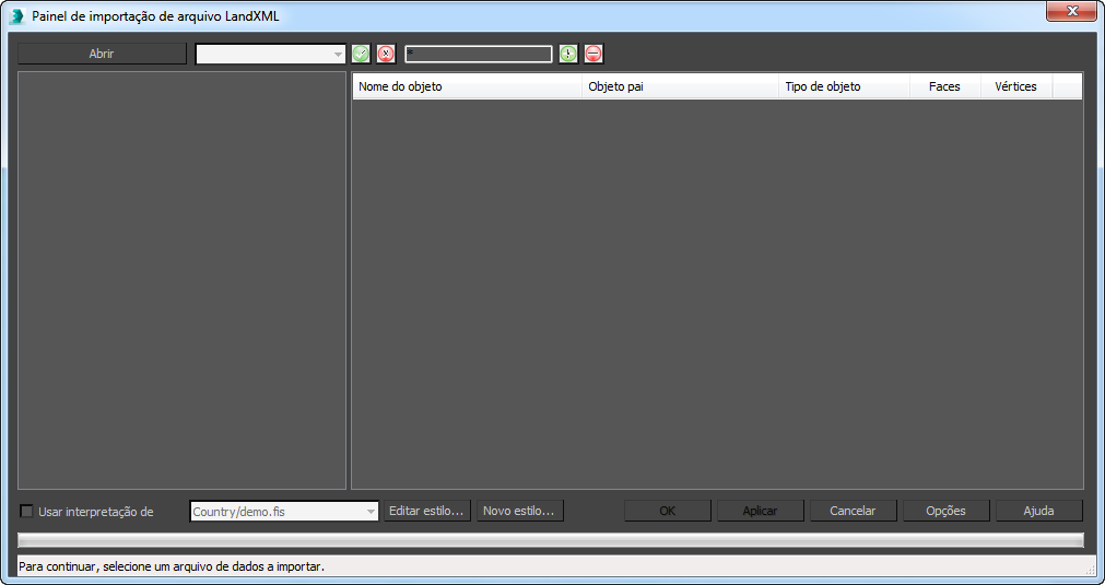

Interface
Abrir
Clique para abrir uma caixa de diálogo de arquivo e procure o arquivo LandXML que deseja usar.

[opções de seleção]
Este grupo de controles fornece opções de filtragem para ajudar a selecionar partes de um ou mais modelos.
[lista suspensa tipo de sequência]
Permite escolher Todas as sequências (o padrão) ou um dos determinados tipos de sequência particulares disponíveis no modelo ativo.
[botão de marca de seleção]
Clique para selecionar as sequências que coincidem com sua escolha na lista suspensa.
[botão X]
Clique para cancelar a seleção de sequências selecionadas.
[campo curinga]
Permite restringir a seleção de sequências inserindo uma expressão curinga. Padrão = * (selecionar todas).
Também é possível usar a lista de conteúdo do arquivo para selecionar sequências individualmente ou clicar com o botão direito do mouse na lista para exibir um menu com outras opções de seleção.
[botão sinal mais]
Clique para selecionar as sequências que coincidem com o campo curinga.
[botão sinal menos]
Clique para cancelar a seleção das sequências que coincidem com o campo curinga.
[Arquivo conteúdo lista]
A vista em árvore à esquerda exibe toda a hierarquia de objetos suportados no arquivo LandXML. Clique em qualquer lugar dentro dessa árvore para filtrar os conteúdos exibidos na visualização de lista para tipos específicos de objeto. É possível selecionar o nó raiz da vista em árvore para exibir todo o conteúdo do arquivo na vista de lista da direita ou selecionar qualquer nó dentro da vista em árvore para limitar a lista exibida a partes específicas do conjunto de dados.
A vista de lista da direita exibe uma lista de objetos que relacionados à seleção atual de vista em árvore. Um menu ativado com o botão direito do mouse permite selecionar os objetos na lista usando uma variedade de critérios como tipo de objeto ou nome.
