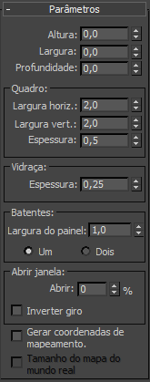

Implementação Parâmetros
O tópico para cada tipo de janela descreve seus controles e comportamento únicos. Alguns parâmetros de janela são comuns a todos os tipos de janelas; consulte Windows.
Grupo Batentes
Largura do painel
Altera o tamanho do painel envidraçado dentro de cada caixilho.
Um/Dois
Especifica o número de painéis de janela: um ou dois. Usar dois painéis cria uma janela como uma porta dupla; cada painel é articulado em sua borda lateral externa.
Grupo Abrir janela
Abrir
Especifica a porcentagem de abertura da janela. Esse controle pode ser animado.
Inverter giro
Ative essa opção para que os caixilhos se abram na direção oposta.
