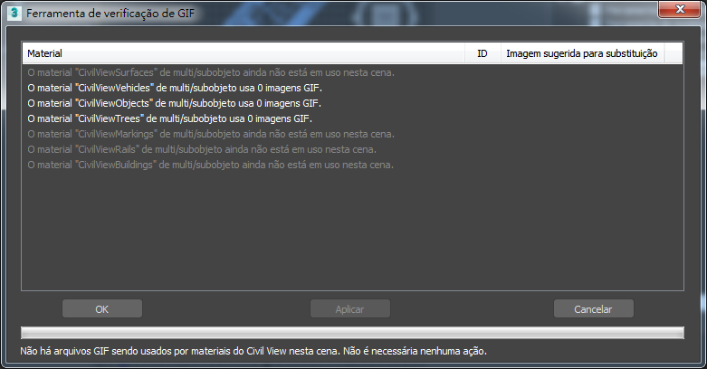

Quando a Ferramenta GIF Checker é aberta, o Material, o ID e a Imagem de substituição sugerida são preenchidos automaticamente com quaisquer GIFs encontrados. Selecione um ou mais arquivos GIF na lista e clique em Aplicar para convertê-los em arquivos PNG de substituição. Quando estiver pronto para salvar todas as alterações, clique em OK. Para fechar sem salvar, clique em Cancelar.
