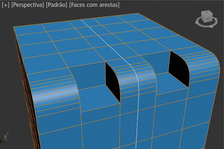

Utilize a Extrusão inteligente para efetuar a extrusão interativa de faces em um Polígono editável ou em um objeto com o modificador de Editar polígono aplicado. As faces afetadas pela operação (cortadas ou sobrepostas, por exemplo) serão reconstruídas e unidas, correspondendo à saída final que os artistas veem, sem necessidade de reparar manualmente faces ocultas ou dados geométricos.
As formas de operação incluem corte transversal, sobreposição, interseção externa e eliminação de faces laterais invertidas em arestas de limite.
A partir do 3ds Max Update 2022.3, você pode usar a Extrusão inteligente para cortar vários corpos de aresta na mesma malha. Veja abaixo duas demonstrações disso.
Para utilizar a Extrusão inteligente:
Na extrusão de faces para dentro, a Extrusão inteligente corta e exclui faces em qualquer parte da malha para permitir que o resultado se estenda totalmente. O furo resultante é reunido às faces circundantes. Essa ação é semelhante a uma subtração booleana, mas executada em um componente de polígono.
Na extrusão de faces para fora, para outra face em qualquer elemento na malha, todas as interseções são unidas, para produzir um resultado limpo. Esse processo é semelhante a uma união booleana.
