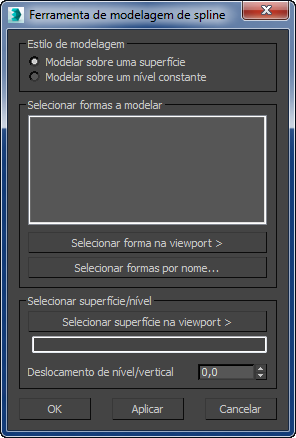

Ferramentas de cobertura de spline
Permite cobrir objetos de forma sobre uma superfície.
Esta ferramenta é especialmente útil para modificar formas 2D importadas que precisam ser modeladas sobre uma superfície de rodovia para aplicar a geometria de marcação de estrada.
grupo Estilo de Cobertura
Escolha se deseja cobrir os objetos de forma selecionados em uma superfície selecionada ou sobre um nível especificado ou de elevação.
  • Cobrir sobre uma superfície(O padrão). Cobre as formas sobre uma superfície.
  • Cobrir sobre um nível constante Cobre as formas a um nível constante.
    Dica: Com esta opção, formas 3D se tornam bidimensionais.
Selecione o grupo Formas para serem cobertas
Você pode selecionar uma ou mais formas.
[Lista de formas]
Lista as formas que você selecionou.
Selecionar forma da viewport
Clique para ativar e, a seguir, clique para selecionar um perfil em uma viewport.
Selecionar formas por nome
Clique para exibir uma caixa de diálogo Selecionar formas por nome (semelhante a Selecionar objetos), onde é possível selecionar a partir de uma lista de formas.
Grupo Selecionar superfície/nível
Selecionar superfície de viewport
Clique para ativar e, a seguir, clique para selecionar a forma em uma viewport.
[nome de superfície]
Quando você usa a opção cobertura de superfície, exibe o nome da superfície.
Nível constante/Deslocamento vertical
Quando a opção nível constante está ativa, define o valor do nível. Quando a opção cobertura de superfície está ativa, define um deslocamento vertical para as formas cobertas.
