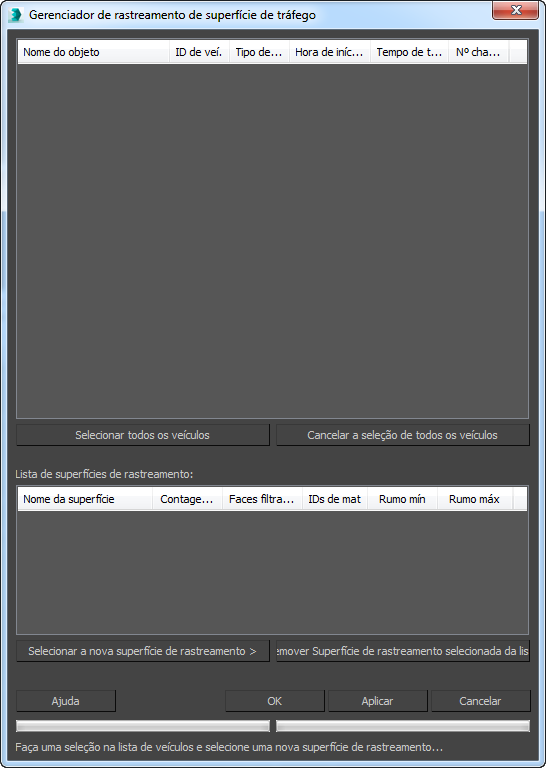

Painel Gerenciador de rastreamento de superfície
rastreamento de superfície coloca importados veículos em nível de superfície de terreno no seu modelo.
Uma vez que o rastreamento de superfície foi aplicada, todos os veículos com precisão "estão apegados" para a altura, crossfall e perfil longitudinal do terreno subjacente do terreno. Neste painel, você pode atribuir várias superfícies para assegurar-se de que os veículos rastrear a superfície de pontes, túneis e outros elementos estruturais, bem como a primeira superfície de terreno.
Interface
[lista de veículos]
Relaciona todos os impulsionadores de tráfego na cena atual. Cada entrada na lista representa um único objeto de veículo originalmente gerado por meio de Civil View. Para cada objeto de veículo, é exibida a seguinte informação:
  • Nome de objeto o nome do objeto do veículo no 3ds Max.
  • VEH [icle] ID o identificador único para a cada veículo importados, que é derivado do tráfego de origem de dados do arquivo.
  • VEH [icle] tipo o tipo de veículo para a cada veículo importados, que é derivado do tráfego de origem de dados do arquivo.
  • Hora de início (F ) a hora de início, em quadros da animação chave dados atualmente atribuído a este objeto de veículo.
  • Hora de término (F ) o tempo final, em quadros da animação chave dados atualmente atribuído a este objeto de veículo.
  • Não. as teclas Número de teclas de animação atualmente atribuído a este objeto de veículo.
Você pode clicar em uma entrada na lista para selecionar o veículo.
Selecione todos os veículos
Clique para selecionar todos os veículos na lista.
Cancela a seleção de todos os veículos
Clique para deslect todos os veículos selecionado.

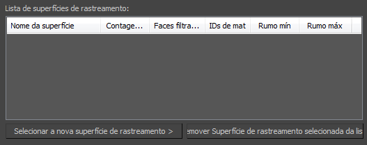

Lista de superfícies
Relaciona o rastreamento de superfícies que tenha sido selecionado.
Selecionar novo rastreamento de superfície
Para selecionar uma nova superfície de rastreamento, clique neste botão e, a seguir, clique em uma superfície em uma viewport.

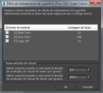

Após você selecionar um novo rastreamento de superfície, o rastreamento de superfície de Civil View abre uma caixa de diálogo Filtro.
Nesta caixa de diálogo, você deve selecionar ao menos uma ID de material que deseja usar. Por exemplo, você pode desejar veículos para rastrear o asfalto parte de uma superfície, mas não o acostamento ou do chão. A filtragem de superfícies desta forma reduz o tempo de Civil View tem para despender no cálculo de rastreamento de superfície.
Nesta caixa de diálogo, você também pode limitar o rastreamento de superfície para direções (rolamentos) no qual o veículo está viajando. Isso também pode melhorar o desempenho.
É possível selecionar várias superfícies para rastrear. Isto é especialmente importante se veículos deve passar sobre as estruturas da ponte, tais como decks, que não fazem parte da superfície de terreno principal subjacente.
Ao contrário de rastreamento de superfície para veículos criados em Civil View, a cena do 3ds Max salva não há relação entre a superfície principal e importados de veículos. Isto assegura que o desempenho não é afetado quando você modelo unduly complexas de tráfego data-sets essa operação de um grande número de veículos animados. Se você modificar uma superfície de terreno ou ser reimportadas em Civil View, reaplicar o rastreamento de superfície importada de veículos.
Remover o rastreamento de superfície selecionada da lista.
Para remover um rastreamento de superfície, selecione-o na lista e, a seguir, clique neste botão.
