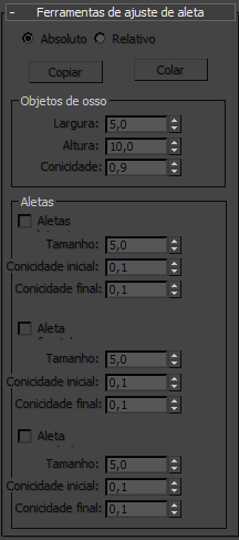

Referência das ferramentas de osso: ferramentas de ajuste de aleta
Os controles na implementação Ferramentas de ajuste de aleta destinam-se a ajustar alguns aspectos da geometria dos ossos, incluindo aletas.
Interface
Absoluto/Relativo
Escolha como as configurações numéricas se relacionam umas às outras:
  • Absoluto Define os parâmetros da aleta como valores absolutos. Utilize esta opção para definir os mesmos valores de aleta para todas as estruturas selecionadas.
  • Relativo Define os parâmetros da aleta em relação aos respectivos valores atuais. Utilize esta opção para conservar os relacionamentos de tamanho entre as estruturas com diferentes tamanhos de aletas.
Copiar
Copia as configurações do osso selecionado. Elas podem, em seguida, ser coladas em outro osso.
Colar
Cola as configurações copiadas de osso e aleta no osso selecionado atualmente.
Largura/Altura
Os respectivos tamanhos do osso.
Conicidade
Definir a Conicidade como 0 produz um osso em forma de caixa. Valores maiores relacionam-se à estrutura onde ela se junta à sua estrutura filha, enquanto os valores inferiores expandem essa extremidade da estrutura.
Aletas
Utilize as caixas de seleção para alternar as aletas nos respectivos lados dos ossos e as configurações numéricas para controlar a configuração do tamanho e da conicidade das aletas.
