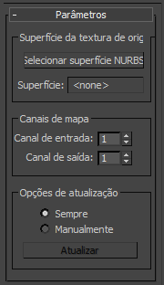

  6. Na Implementação de parâmetros, ative a opção Escolher superfície NURBS e, a seguir, clique na projeção da superfície NURBS em uma viewport.
    O 3ds Max agora usa os normais da superfície NURBS para projetar a textura de objetos modificados.

Interface
Origem do grupo de textura de superfície
Estes controles permitem escolher a superfície NURBS para o projeto.
Escolher superfície do NURBS
Obtém a superfície NURBS a ser usada na projeção. Clique para ativar este botão e, a seguir, clique na superfície NURBS em uma viewport ativa.
Superfície
Exibe "< Nenhum >" antes que uma superfície NURBS seja selecionada e mostra o nome da superfície após a seleção.
Grupo de canais de mapa
Estes controles permitem escolher quais canais de mapa usar.
Canal de entrada
Seleciona o canal de mapa da superfície NURBS a ser usado antes de projeção.
Canal de saída
Seleciona o canal de mapa do objeto modificado a ser usado Após a projeção.
Opções de atualização de grupo
Estes controles permitem escolher como atualizar o mapeamento exibido nas viewports. Elas não têm efeito se a opção Exibir o mapa na viewport está desativada.
  • Sempre atualize as viewports ao fazer alterações no mapeamento.
  • Atualiza manualmente as viewports quando você clica em atualizar.
Atualizar
Atualiza as viewports. Esta opção não está disponível a não ser que você a selecione manualmente.
