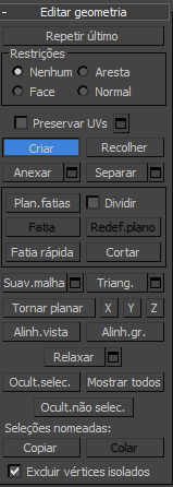

Editar geometria suspensa
Para obter descrições detalhadas desses controles, consulte Implementação Editar geometria (polimalha e Editar polígono).
