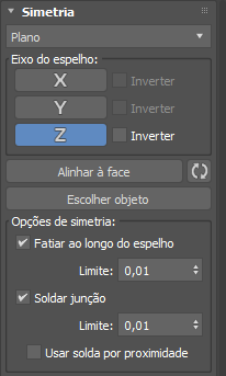

Interface
Pilha
- Espelhar
A posição da meta-alça do espelho delega como o objeto será afetado por simetria. É possível mover ou girar, bem como animar a meta-alça.
Para obter mais informações sobre a pilha, consulte pilha.
Desenvolvimento de parâmetros
- Menu Tipo de simetria
- Selecione o tipo de fatia, Plano ou Radial.
Grupo de Mirror Axis (Eixo Espelhado)
- Botões X, Y, Z
- Espelha o objeto ao longo dos eixos selecionados.
- Inverter (somente tipo Plano)
- Quando ativada, essa opção inverte a simetria para o lado oposto do eixo correspondente.
- Botão Alinhar à face
- Seleciona a face usada para alinhar o gizmo.
Botão Redefinir meta-alça
- Redefine a meta-alça para sua posição padrão.
- Botão Selecionar objeto
- Seleciona um objeto de referência na cena.
Grupo de opções de simetria
- Contagem (somente tipo Radial)
- Define o raio da simetria.
- Espelhar simetria (somente tipo Radial)
- Quando ativada, essa opção espelha metade da geometria para gerar junções limpas.
- Inverter (somente tipo Radial)
- Quando ativada, essa opção inverte a metade espelhada da geometria para o lado oposto.
Espelhar simetria com a opção Inverter ativada e desativada
- Fatiar ao longo do espelho
- Quando ativada, essa opção faz com que o gizmo de espelhamento aja como plano de fatias quando nos limites de uma malha. Quando a meta-alça estiver fora dos limites da malha, a reflexão simétrica ainda é tratada como parte da malha de origem. Se a opção Fatiar ao longo do espelho estiver desativada, a reflexão simétrica será tratada como elemento separado da malha de origem. Também é possível ajustar o controle giratório Limite para controlar a distância dos vértices soldados quando a malha é cortada. Padrão=ativado.
- Solda de costura
- Quando ativada, essa opção solda automaticamente os vértices ao longo do eixo de espelhamento. Também é possível ajustar o controle giratório Limite para controlar a distância dos vértices soldados quando a malha é cortada. Padrão=ativado.
- Solda por proximidade
- Quando ativada, a Solda por proximidade utiliza o método antigo de solda de vértices com base na proximidade. Enquanto isso, o novo método padrão mantém o controle dos vértices gerados a partir do corte e os solda de forma mais inteligente. Padrão=desativado.
