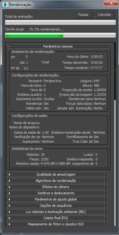

Caixa de diálogo Andamento de renderização
Mostra o status de uma operação de renderização.
Quando você clica em Renderizar, uma caixa de diálogo de andamento de renderização mostra os parâmetros sendo usados e uma barra de andamento. Dependendo do agente de renderização selecionado, a caixa de diálogo é compatível com diferentes botões de função.
Com o agente de renderização Scanline, por exemplo, há um botão Pausa à esquerda do botão Cancelar. Quando você clica em Pausa, a renderização pausa e a legenda do botão muda para Retomar. Clique em Retomar para continuar com a renderização.
No agente de renderização Art, há também um botão Parar, que interrompe a renderização do quadro atual, salva o processo atual e passa ao próximo quadro. Já no agente de renderização Arnold, há somente um botão Cancelar.
