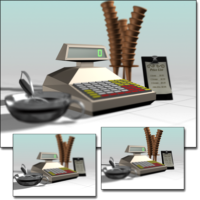

Profundidade de campo multi-pass
Parte superior: o foco está a meio da distância, os objetos próximos e longe estão desfocados.
Parte inferior esquerda: foco nos objetos próximos, os objetos longe estão desfocados.
Parte inferior direita: foco nos objetos longe, os objetos próximos estão desfocados.

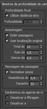

Grupo Profundidade focal
Utilizar distância-alvo
Quando ativado, usa a distância-alvo da câmera como o ponto ao redor do qual deve ser deslocada a câmera para cada passagem. Quando desativado, utiliza o valor de Profundidade focal para deslocar a câmera. Padrão=ativado.
Profundidade focal
Quando Utilizar distância-alvo está desativada, define a profundidade da qual a câmera é deslocada. Pode variar entre 0,0 e 100,0, em que 0,0 é a localização da câmera e 100,0 é a distância extrema (na realidade, o infinito). Padrão = 100,0.
Valores baixos de Profundidade focal fornecem resultados bastante desfocados. Os valores de Alta profundidade focal desfocam as partes distantes da cena. Em geral, o uso de Profundidade focal ao invés da Distância-alvo da câmera tende a desfocar toda a cena.
Grupo Amostragem
Exibir passagens
Quando ativado, a janela do quadro renderizado exibe as várias passagens de renderização. Quando desativado, a janela do quadro somente exibe o resultado final. Este controle não tem nenhum efeito sobre a visualização da profundidade de campo em viewports da câmera. Padrão=ativado.
Usar localização original
Quando ativado, a primeira passagem de renderização está na localização original da câmara. Quando desativada, a primeira passagem de renderização é deslocada como todas as passagens seguintes. Padrão=ativado.
Total de passos
O número de passagens usadas para gerar o efeito. Aumentar este valor pode aumentar a precisão do efeito, mas à custa de tempo de renderização. Padrão = 12.
Raio da amostra
O raio ao qual a cena é deslocada para gerar desfoque. Aumentar este valor aumenta o desfoque geral do efeito. Diminuir este valor reduz o desfoque. Padrão=1,0.
Desvio da amostra
Pesa o desfoque na direção do, ou na direção oposta ao Raio da amostra. Aumentar este valor aumenta a magnitude do desfoque da profundidade de campo, fornecendo um efeito mais uniforme. Diminuir este valor diminui a magnitude, fornecendo um efeito mais aleatório. Pode variar entre 0,0 e 1,0. Padrão = 0,5.
Grupo Mesclagem de passagem
As várias passagens de profundidade de campo são mescladas por dithering, que você pode controlar com os parâmetros deste grupo.
Esses controles somente se aplicam às renderizações do efeito de profundidade de campo, não às visualizações em viewports.
Normalizar pesos
As passagens são mescladas com ponderação aleatória, para evitar artefatos como listras. Quando Normalizar pesos está ativada, os pesos são normalizados, fornecendo um resultado mais suave. Quando desativada, o efeito é um pouco mais agudo, mas normalmente mais granular. Padrão=ativado.
Resistência do dithering
Controla o grau de dithering aplicado às passagens renderizadas. Aumentar este valor aumenta a quantidade de dithering e pode tornar o efeito mais granular, especialmente nas arestas de objetos. Padrão = 0,4.
Tamanho do quadro
Define o tamanho do padrão usado no dithering. Este valor é uma porcentagem, em que 0 é o quadro menor e 100 é o maior. Padrão = 32.
Grupo Parâmetros do agente de renderização da linha de digitalização
Estes controles permitem que você desative a suavização de serrilhado, ou a filtragem da suavização de serrilhado, ao renderizar a cena multi-pass. Desativar essas passagens de renderização pode melhorar o tempo de renderização.
Desativar filtragem
Quando ativado, desativa a passagem do filtro. Padrão=desativado.
Desativar suavização de serrilhado
Quando ativado, desativa a suavização de serrilhado. Padrão=desativado.
